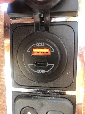

Hejsan.
Om ni ska byta usbuttag så byt till dessa med nya USB C standarden. Mer effekt, så dessa klarar att ladda våra Mac datorer.
    1,4 MB · Visningar: 75
