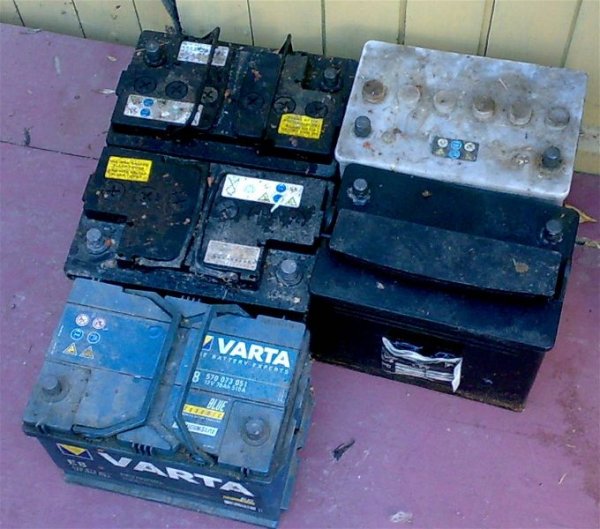

Fram till omkring 3 år sedan jag var tvungen att erkänna att ha usel batterikapacitet.
Sedan såg jag möjligheten till god
batteriladdare
batterier
mindre strömförbrukning under körning.
