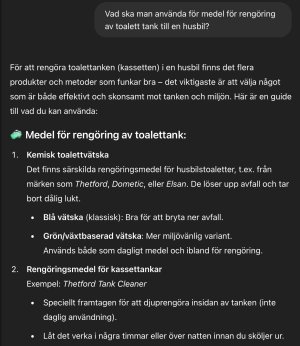

Jag har noggrant gjort ren min toakasett men det är svårt att få bort urinsyra som sitter fast. Någon som kan tipsa om bra medel eller metod att få bort det.

Gummipackningen smörj med olivolja . Pröva med detta

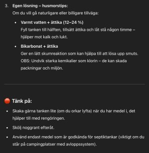

En kombination av bikarbonat och ättika löser upp mineraler som sitter fast i toastolen. Häll en deciliter ättika och några matskedar bikarbonat i toan och vänta i en kvart. Sedan skrubbar du toaletten. Upprepa vid behov.

Finns ett specialmedel men kostar 250kr det är tydligen surt, jag har använt motsatsen klorin blir rent men jag gissar att det angriper saker som det inte ska.
