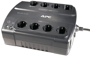

I förrgår hade vi ett planerat strömavbrott mellan 7:30 och 9:30. Men sen skulle jag till bilverkstaden kl 9.00. Hur få ut bilen ur garaget 8:30? Vi har ingen dörr till garaget så jag kan inte gå in och frikoppla porten. Och hur gör vi om det blir ett oplanerat strömavbrott och jag skulle behöva kör ut bilen eller hämta något i garaget? Kan man sätta en UPS till portmotorn tänkte jag? Jag har ju redan en UPS på fibermodemet och hall-kameran på första våningen och en UPS på routern, swichen, datorn och Arlo-kamrorna på andra våningen.
Jag kollade upp hur mycket portmotorn drog och det var 250W och hur mycket UPS'n levererade och det var drygt 500W. Sagt och gjort - hämtade hem en UPS, testade funktionen och - vola - perfekt. Jag behövde köra porten 4 gånger under strömavbrottet och det var inga problem.

Håller just nu på med installation av: Fast bredband via mobilnätet( en ny tjänst för oss som inte får fiber) har då tittat på just denna UPS som du visar,hur långa drifttider kan man få av antenn+router på 230V?
Burken ser ganska otymlig och ful ut,gäller att gömma den någonstans,fördelen lär också vara att den tar hand om strömspikar i elnätet något som slagit ut min tidigare router.

En god ups er i praksis en lader ett batteri og en inverter koblet sammen. Noen av disse har og et prioritetsrele slik at inverteren kun benyttes ved strømbrudd. Disse beskytter ikke utstyr fra strømspik. Bygger en selv så kan en justere hvor lang driftstid en skal ha med størrelsen på batteriet.
Västkustcamparen
1.137
Ale
24499
Det du beskriver är väl en s.k. Standby-UPS.
Dessa är en billigare variant av UPS
"Riktiga" UPS:er använder alltid likspänningsmellanledet och dämpar då effektivt transienter

Så här beskriver tillverkarna:
Produktinformation
Skydda din elektronik och dina mobila enheter från störningar och strömavbrott med Back-UPS från APC. Med totalt åtta uttag där sex stycken har batteribackup och två har överspänningsskydd kan du skydda alla elektronik på ditt skrivbord - skärmar, datorer, mobilladdare och andra känsliga produkter. Har du en nätverkskabel till din NAS eller gamingdator erbjuder dessa UPS:er också ett nätverksuttag som också är överspänningsskyddad.
