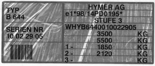

Hej suneAl
Jag läser i ditt bifogade pdf-dokument:
"Vilken AL-KO chassityp en bil har framgår av ALKO:
s typskylt som sitter på balken ovanför kylaren i motorrummet till vänster på Fiat".
Jag hittar ingen typskylt från ALKO där på min parallellimporterade Hymer, bara Fiats skylt.
Däremot finns det med en alu-etikett i fordonshandlingarna.
Men det är ju ingen ALKO-skylt. Försöker bifoga en bild.
Min Hymer är byggd på ALKO Maxi 18, årsmodell 2002.
Så det ska väl ändå inte vålla några problem, eller..................?
Kåre

suneAl
Sv: Uppviktning?
Hej Kåre
Ser att Du har Maxi 18 chassi, Ta kontakt med AL-KO Kober Sverige i Göteborg och berätta om Ditt problem. det borde finnas möjlighet att höja TOTALVIKTEN från 3500 kg till 3850 kg i första hand eller 4000 kg med ytterligare ombyggnad.
Ha besiktningsinstrumentet till hands för de går efter chassinummret som de har på data, därefter får Du besked vad det går att göra och till vilken kostnad.
Du borde ha chassi MC 38 XA. Om det går bra så fodras iförsta hand Bromsintyg + Ny skylt.
Lycka till.
Häls Sune 571
