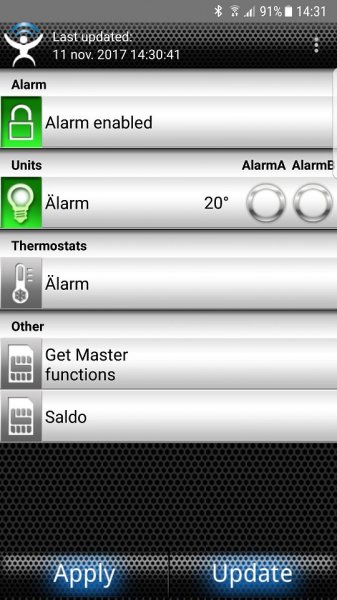

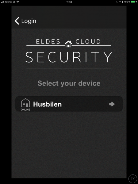

Vi har också känt oss osäkra på temperaturen i bilen, när vi inte är där. För oss räcker det med 10 plusgrader men vad händer vid strömbortfall? Det kan ju bli kostsamt om allt fryser sönder. Skall vi öka till 15 grader för att kompensera för kalla nätter?
Svaret för oss blev två separata GSM temperaturlarm. Det enklaste är både inbrottslarm och temperaturlarm. Billigt och väl fungerande. https://eldesalarms.com/product/pitbull-alarm/ Vi köpte det från en svensk leverantör som programmerade allt inklusive Sim-kort. Det var bara att skruva upp.
Det andra larmet (Alde Smartcontrol) fungerar på samma sätt, telefonen larmar om bilen blir kall.
Nu känner vi oss tryggare och kan oxå ha lägre temperatur på bilen, när vi inte är där. Hälsar Björn
