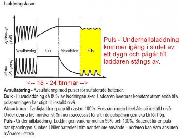

Att slänga *alla* moderna laddare är väl ingen bra idé, men man kanske bör fundera över hur man använder sin laddare - oavsett teknik.
Figuren som visar CTEKs laddningscykel illustrerar utmärkt det *jag* anser är ett problem på det sätt jag använt min CTEK (trots att CTEK skriver att laddaren kan vara ansluten månader i sträck). Avsulfatering sker under relativt kort tid i början av laddcykeln. Låter man laddaren vara ansluten utan avbrott under längre tid, säg sex månader, lär laddaren inte gå igenom avsulfatering igen, det är min poäng.

Av Nomad *Avsulfatering sker under relativt kort tid i början av laddcykeln. Låter man laddaren vara ansluten utan avbrott under längre tid, säg sex månader, lär laddaren inte gå igenom avsulfatering igen, det är min poäng.* "
Ett laddat batteri oxiderar inte och behöver därför inte avsulfateras.
Alla Cetek laddare läser av batteripänningen med jämna mellanrum för att känna av statusen av batteriet det innebär att den inte börjar om ifrån början efter ett strömavbrått. Om den skulle börja om ifrån börja då skulle den först ladda ur batteriet.
