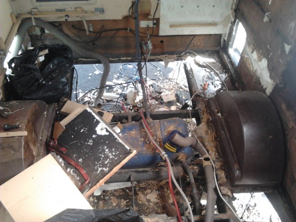

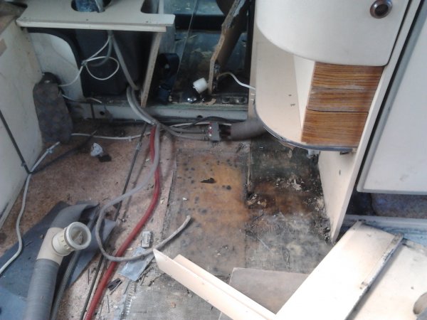

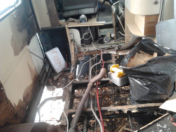

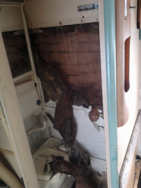

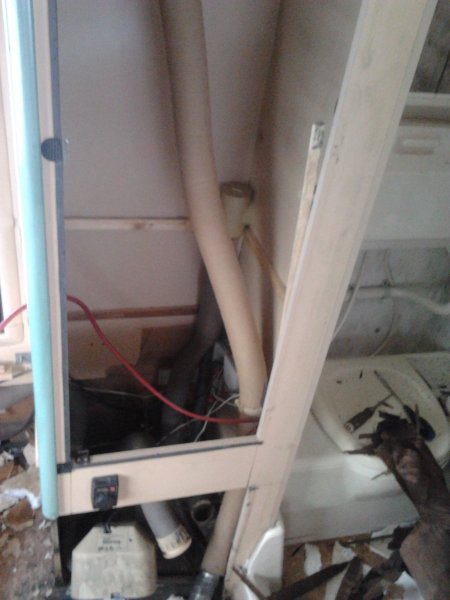

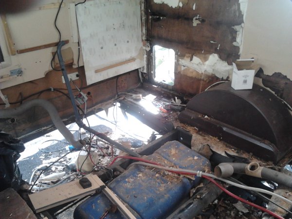

tänkte dela mer er renoveringsprojektet som jag håller på.
sedan ett tag upptäkte vi att golvet är mjukt i olika ställe sammt jag inte bilen genom besiktning pga skadat golv,
då började jag idag med att riva upp hela golvet.

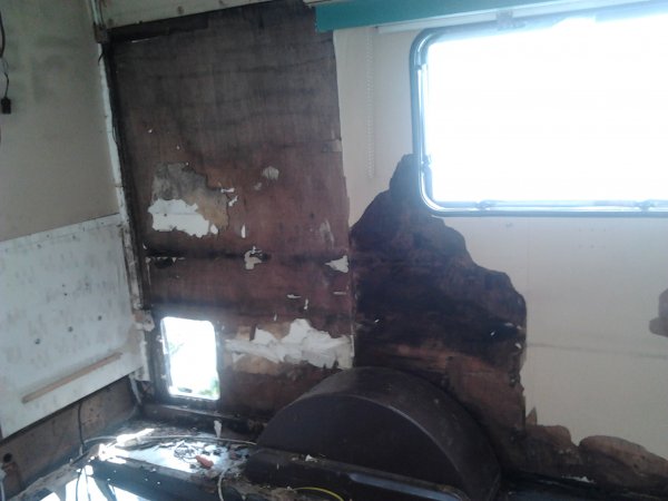

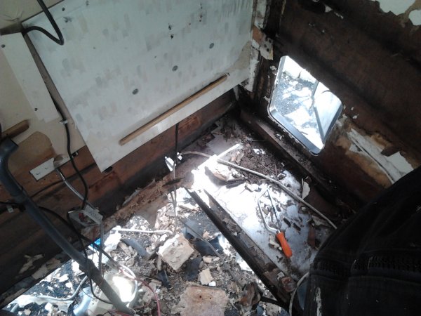

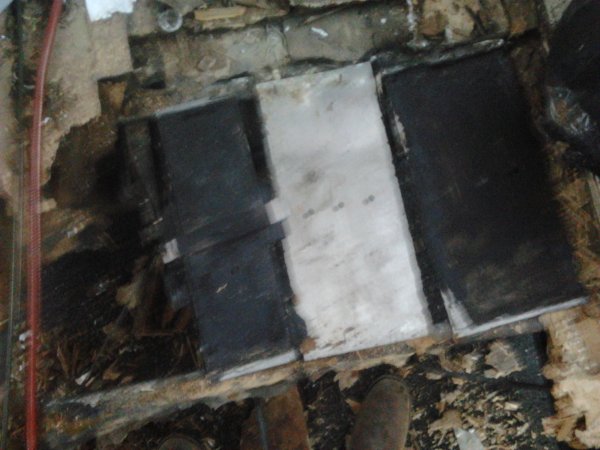

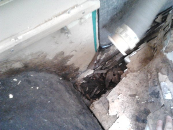

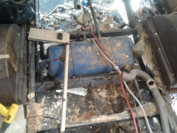

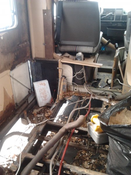

en del rivningsarbete kvar till imorgon,
upptäkte att golvet byggde så här:
underifrån och uppåt
tunn stenskydd iform av plast (Svart)
trä skiva 2mm
frigolit 10mm
trä skiva 2mm
sedan matta och det var allt
nu vet jag inte hur man ska bygga golvet jag fundera på om man ska ha tunn plåt sedan limmat isolering och sist playwood vad tycker ni?
eller har ni en bättre förslag?

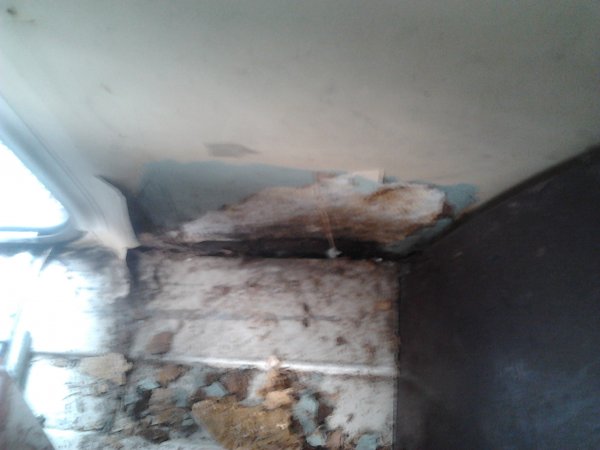

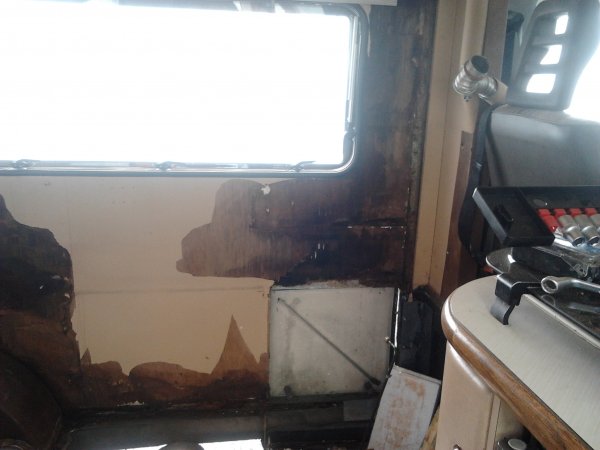

Visst det är minnst en dag till för rivning. inclusiva en helsida.
de verkade som att vattnet rinner från taket på ena sida? jag river allt imorgon upp till taket sedan får jag lgga nån skyddmassa på taket.
Just nu problemet är hur ska jag bygga den nya golvet?
tacksam för alla svar

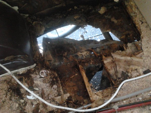

Var det hål rakt igenom ?
Vilket märke , årsmodell ?
Här en länk till en som jobbat med extra isolering i HB eller var det Husvagn: Livet i husbil
Tack ska kolla den, nej inget hål men golvet var väldigt mjukt och besiktningmanen sa att han kan se frigoliten då bestämde mig att kolla golvet.

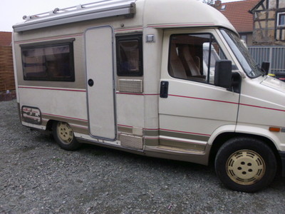

bilen är köpt förra året s
bilen är Fiat Ducato 1991å istort sätt vi kan inget om.

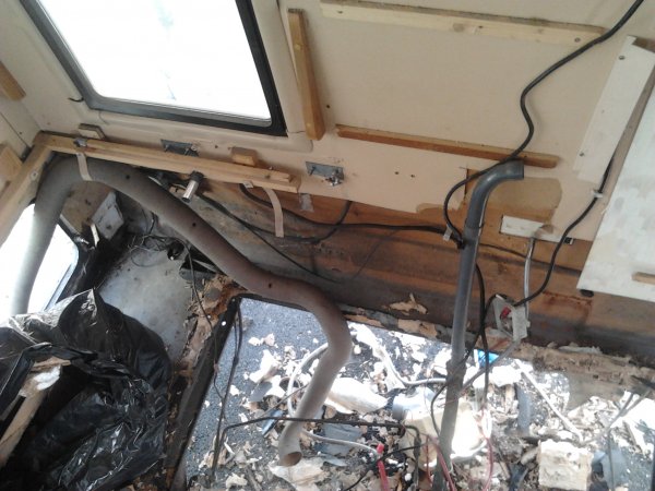

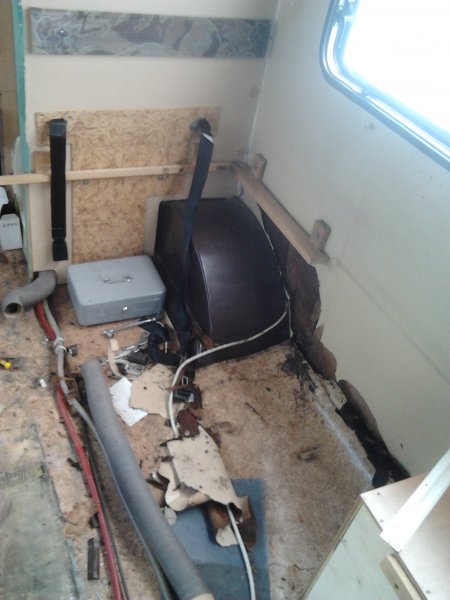

Har du tittat på Brors bygge. På min är det plywood underst (den bruna) isolering samt reglar och sedan en tunnare plywood och golvmatta. Det jag funderar på hur får du in golvet under väggarna.
Kanske det är lättare om de stadgar upp väggarna med reglar som du fäster i båda innerväggarna. Sedan lyfter du ner resten. Bygger ett nytt golv för att sedan fästa väggarna
Skall följa ditt bygge noga
lycka till

Jag har läst Brors bygge, han har rivt ju allt, jag kommer att bygga golvet inne i bilen därför funderar jag på att lägga tunn plåt skiva.
i alla fall jag tänkte riva inner väggarna upp till hjul huset för att bygga golvet under väggarna.
därför jag vill gärna ha så mycket synpunktar som möjligt.

Hejsan Rashad, du har skaffat dig lite vårpyssel ser det ut som :).
Svårt att råda, men att laga fuktskador i en husvagn/bil brukar vara som när man skall renovera en bil och laga rost....Om det ser hopplöst ut och man inte kan se hur man skall få ihop eländet igen, så brukar det bara betyda att man har rensat bort för lite av det gamla skräpet och man får fortsätta att riva bort lite till.
Men som du själv skriver så måste du nog ut ända till väggplåten så du kan få dit en träram som är hellimmad med någon tätmassa mot plåten och och golvskivan, som skall dit först och som sedan reglar och isolering i väggen kan stå på.
Jag tror inte du skall börja med någon plåt under golvet, utan en vattentålig marinplyfa kanske 8m.m. vore bättre och mycket kladd som tätar där den ligger an mot vägglåt, underrede och fästen, så du som avslutning under, kan spruta den med rå linolja eller kanske både bilram (först med roststopp) och plyfa skiva med någon underredsmassa som avslutning.
Sedan är frågan hur tjock isolering du skall satsa på? Men 2cm, kanske 3 skulle du nog ha, om det inte blir för mycket problem med att få upp golvhöjden några cm. Tänk på att placera reglar i golvet som är lika tjocka som isoleringen och ca. 5cm. breda där du skall fästa innerväggar och skåp m.m. så får du mera att skruva i än bara den övre golvskivan, som också kanske skulle vara 8 eller kanske t.o.m. 12m.m. plyfa. Reglarna kan du limma med polyuretanlim när du lägger dem mot den undre skivan så de fastnar rejält. Även isoleringen skulle limmas mot undre skivan (och även den övre) med polyu.lim eller något lim/fästmassa i patron. Se till att du får fästmassa som är absolut fri från lösningsmedel annars förstör den isoleringen.
Och sist en golvmatta över hela golvet innan du monterar inredningen igen.
Bilen har ju några år på nacken redan så du behöver ju inte bygga en evighetsmaskin, men med mycket fogmasa/lim i skarvar, och underredsbehandling så borde du få det skapligt tätt underifrån.
Kolla sedan upp det du nämner om vatten som kanske kan komma in uppifrån takskarven eller fönsterramar, så det inte kommer ny fukt därifrån för då tar det inte många år för golvet att mjukna igen.
Lycka till. JANKRO.

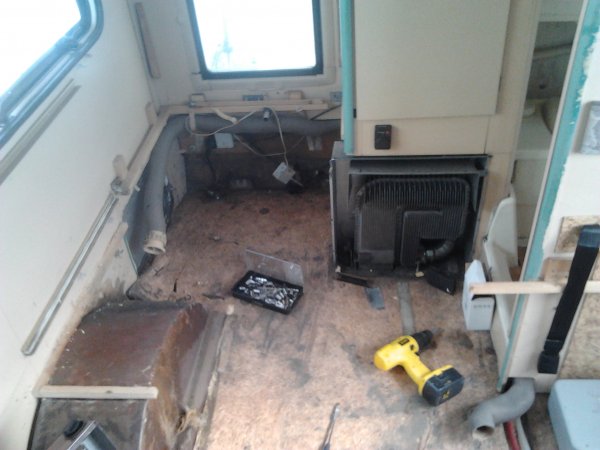

Om du bruker marin plywood (sjøvatnbestandig!) underst - 6mm eller mer - tynner krever hardere isolasjon, på dette hellimer du en cellplast (styropore eller lignende med lukkede celler og på toppen en ny skive plywood helst også marin. Ved helliming til en sandwich så får du en mye større stivhet enn plywooden selv, derfor kan du ha relativt tynn ply 3 - 4mm - spesiellt om du benytter en hard cellplast. Dette er konstruksjonen i gulvet på endel dyre tyske merker. Ekstremløsningen med en GFK skive laminert med en alu under en styrofoam med marin ply på toppen er å gå litt langt ved en renovering.

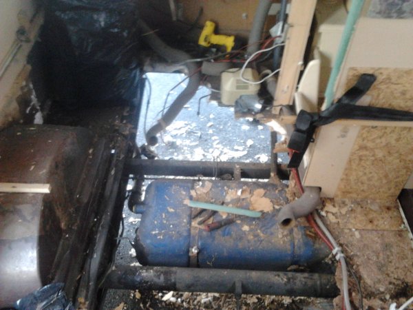

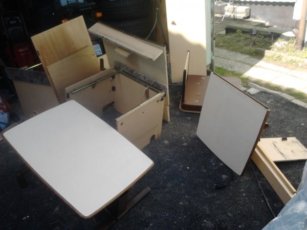

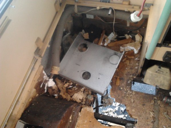

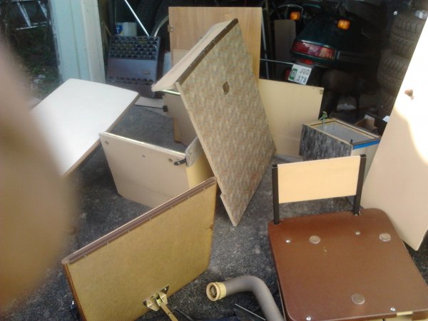

Hej på er,
Hr kollat på nätet och hittade ett ställe i ringön i göteborg där man kan köpa marin plywood, det bli spännande nästa helg har jag planer att lägga golvet, sedan börjar jag med väggarna.
Dagens arbete var inte så mycket men ändå en del är gjort.

Hej jag har en fråga om man får slänga bort den blåa tanken? ( används för spara smutsigt vatten från handfat i tåa och kök samt duschen). och ersätta den med bara ett rör så att vattnet åker ut direkt, eller man måste ha denna?
mvh
peter nilsson
1.570
Kiruna
1930
Sv: Undergolv renovering
Det är nog bäst att behålla tanken. Folk reagerar nog negativt om du släpper ut vattnet direkt. En undran är väggarna ställda på golvet eller är dom skruvade från sidan in i golvet. Glöm inte att ha lika många ventilationsrör som det var i det gamla golvet.
