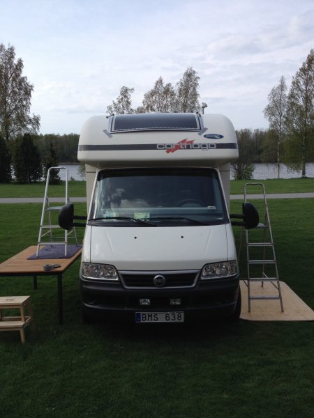

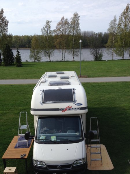

Sv: Tunna eller tunga solceller?
Jag också! :)
Till veckan hoppas jag att det ska bli installerat å klart.
Har mätt å funderat å planerat å klurat å sett på olika alternativ - så nu ........
Det blir den tunna - limmad på fronten mm.
Återkommer med resultat.
Önska mig lyckatill. :)
