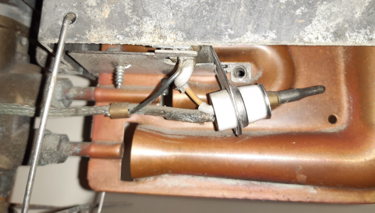

Får inte igång värmaren efter vinteruppehållet. Gas finns i flaskorna och jag hör att tändaren tickar, men den tänder inte.
Antigen kommer det inte fram någon gas (spisen fungerar fint) eller så är det tändaren trots att den tickar. Har googlat fram att piezotändaren kan strula, men tickar den då?
Tacksam för goda råd.

Tickandet kommer från tändspolen. Sedan är det en liten tråd framför brännarmunstycket som alstrar själva gnistan.
Den tråden kan ibland flytta sig lite och då försöker pannan tända genom att skicka pulser till tändspolen som tickar men "tändstiftet" kan inte tända.
Då kan man ta en tång och bocka stiftet lite tills man ser att man får en gnista.
Inte säkert att detta är felet hos dig men jag har själv råkat ut för det.

kan konstatera att det inte kommer någon gnista, Gissar att gnistan ska gå från den vita "snea" saken med ett stift år höger. Kan jag böja till åt något håll? Hittar ingen manual som visar hur det ska se ut.
