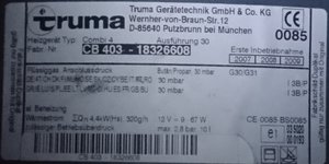

Någon som har tips var man skaffar styrkortet till pannan när man bytt reglagepanel? Jag har skaffat en panel men enligt uppgift är den inte kompatibel med min gamla panna från 2008? Någon som har erfarenhet av att ha bytt panel till en så gammal panna?
    689,6 KB · Visningar: 28

Har gjort det men med en -12 (hur gammal pannan är vet bara tillverkaren) men det jag lärde mig var att kortet i truman måste vara minst V 05 00 00. Jag stack in mobilen och tog ett kort på min som hade ett för gammalt kort. Fick köpa ett nytt kort, mer info hittar du i tråden enlikt länk:

För några år sedan kunde man köpa ett kretskort billigare om man samtidigt köpte en CP+ det var en "drive" som endast gällde en begränsad tid..kanske dags för en ny? Det säkraste är om du ringer eller mejlar Alde och lämnar serienumret på din värmare så får du rätt nummer på kretskortet.
