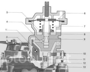

Hej Cesar80, om du har den vita plastringen kvar som stoppar rörelsen så kan du prova med att ta bort den. Den begränsar slaglängden på kolven.
Om du har ringen i din din insprutningspump och tittar på den gamla kolven så är det nötta märket troligen inte längre än bara ca. 8m.m. och då ger en ny kolv inte så mycket mer. Om du har plastringen kvar och tar bort den så ökar slaglängden till 12m.m. på en excentrisk originalkolv har jag för mig.....
Men om du har stoppat dit en DT-pistong så är/eller i alla fall var.... (för det är många år sedan jag pillade med kolvarna och tillsammans med en kompis gjorde egna för experiment).... den DT-kolven längre så slaglängden ändrades inte trots att man tog bort plastringen för kolven slår i botten på huset, bara kurvan på den korta slaglängden blev annorlunda.
En DT kolv har/hade ungefär samma kurva som en originalkolv som är excentrisk och som man vred på bort från "pinnen 4" för att få max med bränsle, plus på originalkolven så kunde man alltså även öka slaglängden.
Om någon redan hade vridit på din originalkolv till max och tagit bort plastringen, så får du i princip ingen större förändring med en DT kolv, kanske t.o.m. kortare slaglängd.
Du kan även öka på slaglängden på pumprörelsen åt andra hållet lite med justeringsskruven på utsidan "skruv 10".
Kolven begränsar rörelsen åt ena hållet med hjälp av pinnen 4 och justerskruven åt andra hållet med justerskruv 10 (väldigt känslig justering).
En kolv från Dieselmecken ändrar kurvan mer än både vad en vriden originalkolv eller en DT kolv gör.
Som redan nämnts så gör en omväxling av femmans växel stor nytta, men tyvärr är det nästan omöjligt att få tag i den satsen numera för den verkar vara slut på marknaden. En större firma här i Sverige som hade köpt upp satser fick slut på dem för flera år sedan. Det fanns två satser i England på eBay för något år sedan som jag tänkte köpa för ev. framtida behov åt någon :p .... Men det bara dammade till så var de sålda tyvärr. Satserna som funkade bäst ökade motorns varvtal med ca. 250 till 300 r/min. vid normal landsvägsfart.
M.v.h. JANKRO.
Visa bilaga 206785
Som redan nämnts så gör en omväxling av femman stor nytta, men tyvärr är det nästan omöjligt att få tag i den satsen numera för den verkar vara slut på marknaden. En större firma här i Sverige som hade köpt upp satser fick slut på dem för flera år sedan. Det fanns två satser i England på eBay för något år sedan som jag tänkte köpa för ev. framtida behov åt någon :p .... Men det bara dammade till så var de sålda tyvärr. Satserna som funkade bäst ökade motorns varvtal med ca. 250 till 300 r/min. vid normal landsvägsfart.
M.v.h. JANKRO.

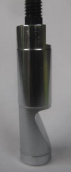

För att undanröja ev. tvivel om kolvens ursprung, så ser en kolv från Dieselmecken ut så här...
och uttaget som är i stället för en helsvarvad kona skall alltså, när man skruvar fast kolven på membranet placeras så det hamnar exakt mitt för "pinnen 4".
Visa bilaga 206812

En dum fråga, vilket håll skall jag vrida nr 10 åt eller det går bara åt ett håll? :)
JANKRO
5.572
Norrköping
854
Hej. Nej ingen dum fråga bara förebyggande, den går att skruva både in och ut.
Det är ju en "vanlig" skruv med en låsmutter. Den skall skruvas utåt för att få mer bränsle och följaktligen inåt för att minska.
Det brukar nog för det mesta bara vara en spårskruv, men kan också vara en insexskruv. Kolla först noga läget på spåret om det är en spårskruv och rita gärna av vinkeln på ett minnespapper.
Stoppa en bra mejsel i spåret som håller fast skruven i läget och lossa låsmuttern, skruva ut skruven liiite som sagt ovan och dra åt muttern utan att skruven vrider sig.
Om det blir bättre eller bra efter några tester så rita av nya läget på spåret på papperet samt skriv också "skruven utskruvad (ex.) 1/3 varv" som minnesanteckning, så du nästa dag eller nästa år inte har någon tvivel om originalinställningen på skruven.
Enligt många så verkar det ok. om man kan se lite rök under acceleration och i seg uppförsbacke, men absolut inte för mycket :p .

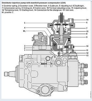

Har du en sådan här mekanisk pump i din motor och inte någon annan mer elektrisk variant av insprutning ?
Visa bilaga 206913
Det finns även en likadan pump, men som är elektromekanisk.... Ja, skillnaden på den är att insprutningstiderna bestäms av magnetspolar i stället för mekanik.
Den finns även i några sena nittiotals Ducato men det beror på att det står Cat. på framskärmen, och då sitter det också en lambdasond i avgassystemet, och elektroniken är till för att kunna styra bränslet efter lambdavärdet. Men utan Cat så har du troligen inte en sådan.
(Men de är nästan ännu enklare att trimma i.o.f. :p.)
M.v.h. JANKRO.
Ps. Såg nu, inte samma motor enligt Topaz, men kanske ändå samma pump.
