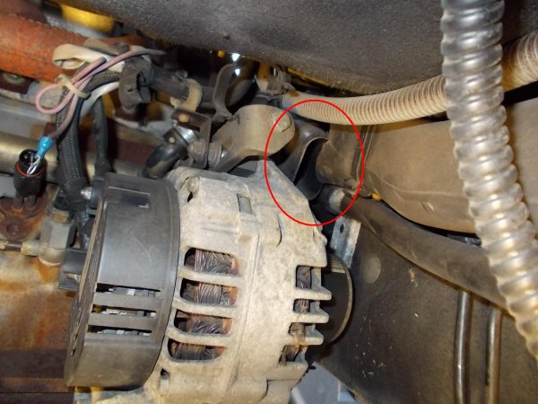

Jodå det håller i sig, minst ett fel om året. Varit ute och snurrat i Europa i nästan fyra veckor. När jag rullar av färjan i Rödby så tändes laddningslampan, stängde då av halvljus och fläkt och hela elen i bodelen så vi kunde fortsätta att köra. Jodå vi kom hem efter dryga två timmar, skönt och slippa bärgare och Fiatverkstad i annat land.
Precis kravlat mig ifrån undersidan på bilen efter generatorbyte, såg ut som att generator fått lite hjälp med att haverera. Allt vatten som rinner ned under vindrutan skall ledas ner under bilen. Här har allt detta vatten sköljt över genertorn då den sista plastbiten lossnat.
Så mitt tips är att kontrollera denna slang när ni är under bilen av någon anledning och har andra generationen Ducato.

Bra bild! Tycker mig kunna se att statorlindningen verkar "bränd".

Som redan sagts, statorlindningen ser inte ut att må så bra.
