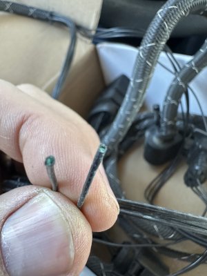

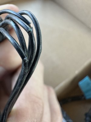

Jag har haft detta fel på båda sidorna på min Hymer 2019. I båda fallen var det kablaget som va boven.
Sista gången tog det nog bara 15 minuter för Hymercenter att byta. Det är tydligen ett vanligt fel på några årsmodeller. Man tycker att Hymer borde bekosta detta men icke.
