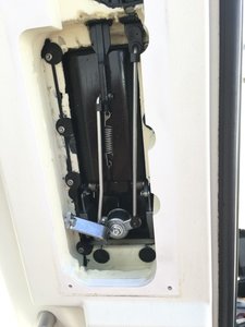

Kan helt plötsligt inte öppna bodelsdörren utifrån. Har en Carthago I 51, 2012,. Innefrån går den att öppna. Öppnade upp vid handtaget och ser att en metalldel gått av. se bifogad bild.
Har någon annan råkat ut för detta? Hur löste ni det?

Det har jag råkat ut för två gånger första gången köpte jag nytt 2014 dyrt, (bilen 2012) följande gång 2015 eller 2016 så gjorde jag jag ny bit av 6 x15 platt järn sen det har det hållit
