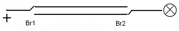

Hur kan jag ordna funktionen trappomkopplare i husbilen? Går det att trixa ihop med ett relä eller liknande så man kan behålla orginalbrytarna?
Om ni undrar varför så vill jag tända i min tvärsäng bak utan att klättra upp, vill inte heller flytta brytaren för då får jag istället göra någon udda manöver när jag skall släcka på kvällen.
En fråga till: Går det att koppla in en tidsfördröjare (lampan slocknar 15 sekunder efter man släckt) om man har LED-lampa?
Hoppas på svar mvh Torbjörn

Hej Kenth tack för svar.
Men har jag fattat rätt att man måste "släcka" br1 för att kunna släcka med br2?
Mvh Torbjörn
F.d. 50036
Sv: Trappomkopplare, hur fixar man det?
Tack Kenth, nu fattade jag när jag tänkte till.
Ha en riktigt skön hösthelg, mvh Torbjörn

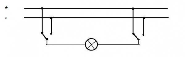

F.d. 21685
Här är en annan modell där brukaren (lampan) är kopplad på mellantråden dvs på P eller L i båda brytarna, + på pil - på pil. denna modell behöver bara 3 trådar.
Ang tidsfördröjning svar ja!
Mats
    7,9 KB · Visningar: 4
