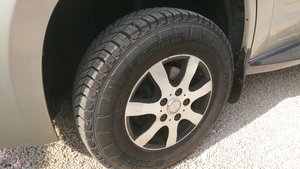

Med tanke på klimatet i södra Sverige, och att vi lägger många mil i söderut i Europa, blir valet Michelin cross climate på hjulen.
Det finns godkänd vintermärkning.
Även om däcket anses som mellan europeiskt vinterdäck.
Och i Sverige som ett tre säsongsdäck.
Det är ett val som passar vår användning av husbilen.
Då däcket kan rulla året runt.
Krister.
