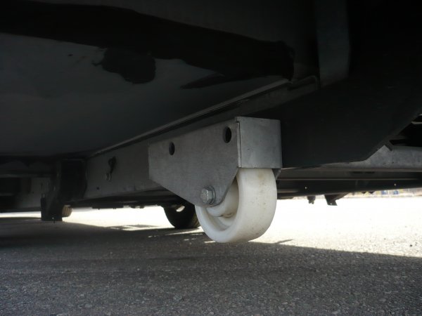

En enkel lösning vid långa överhäng, kanske inte just vid vägbulor, utan mer vid andra nivåskillnader som skall passeras. Är den sedan även utrustad med nivåreglerad luftfjädring bak så underlättar det ännu mer.

Kolla bara först hur mycket belastning som ramförlängningen bak tål! Kanske billigare att förstöra en plastkjol bak om det skulle ta i än att kvadda hela bakvagnen (hjulet sitter lägre och tar i oftare)......
Vi tänkte sätta en bogserögla bakåt i ramförlängingen på våran bil. Det visade sig att den får belastas med högst 150 kg, och hela ramförlängningen måste bytas ut om man ska montera en dragkrok.
