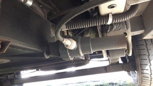

Trög ventil
skalman52
4.818
Täby
25289
Det är ju en kulventil i plast så det borde gå att spruta in silikonolja genom avloppet. Stäng ventilen, spruta in oljan (helst så den träffar kulan) och motionera sedan ventilen litet fram och tillbaka. Vill du ta på dig litet mera jobb så ser det ut som det skulle gå att skruva isär ventilen (den stora "muttern") och komma åt att smörja den vägen.
Plastventiler brukar inte kärva men kan naturligtvis göra det om det har fastnat, och torkat in, skräp från gråvattnet under vintern.
MVH
Hans
Alltrack
12
Karlskoga
23438
Jag hade samma problem efter vintern, sprutade då WD40 mot kulventilen("stålkula") monterade bort yttersta röret på utloppet då blottades kulan och det va lätt att spaya, fick spraya några ggr. o till slut så släppte det. Lycka till.
