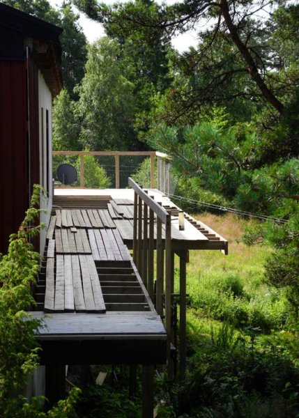

Saken är den att nu är snart altanbygget klart och då kan det vara dags att börja fundera på impregneringen och därför började jag leta efter lämplig träolja till altanen som går runt hela huset och är på c:a 120 kvadratmeter.
Mycket olja som behövs alltså!
Linoljan är det som impregnerar träet! Lacknaftan är uppenbarligen tillsatt för att ge extra motion vid hembärandet, berika säljaren och att förstöra miljön i onödan!
Jag funderar på om lacknaftan behövs överhuvudtaget. Frågan är om det inte går lika bra att ställa burken med linolja i ett varmvattenbad före strykningen eller bara tillsätta en liten mängd lösningsmedel för att oljan ska bli mer lätthanterlig. Linoljan förresten, rå eller kokt?
I denna klubb finns mycken kunskap, så jag hoppas på många kommentarer i detta aktuella och angelägna ämne!
