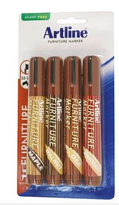

Det finns olika satser med tuschpennor att köpa med basfärger för olika träslag.
Sedan finns det typ färgpennor för att ådra fram lite mönster på grundfärgen.

Reparationspennor för trä 4-pack - jem & fix

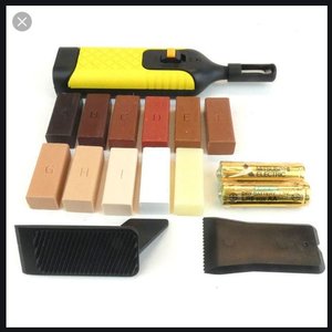

Det finns också vax i olika träfärger som man kan smälta ner i mindre hål och skador med en medföljande uppvärmd spackel.
Då blir det lite svårare att justera färgen eller mönster för pennorna funkar inte helbra på vaxet, men det går också.
Lättast är att även här lägga på lite överflöd och sedan raka av med en skrapa.
Lite svårt att hantera om det som skall lagas inte ligger ner, vilket sällan en vägg gör :p, men mindre hål efter skruvar m.m. går bra.
Jag vet inte bästa stället att köpa, pennorna på bilden finns lite varstans.... Men jag vet att Dollarstore har en sats med tuschpennor med några färgkritor för mönster i ett fodral. Kanske inte bästa sorten men funkar säkert ändå.
Min vaxlagning har jag köpt på Lidl för en billig penning, men som allt annat så har de ju bara varorna några gånger om året tyvärr. Men det finns på andra ställen med.

Tack för ett utförligt inlägg JANKRO :) Fick låna ett vaxkit med smältpenna utan kostnad igår hos lokala golvhandlaren med ca 10 olika nyanser att välja på, så det gick rätt bra att maskera, värma upp lite i taget och lägga på och jämna till med rakblad. Stelnade snabbt som tusan, så det gällde att vara rätt så snabb. Slipade lätt med sandpapper efteråt. Det som bryter av nu är ju att det inte är nån ådring på lagningen, så det skulle ju kunna vara en idé att fixa det med penna/krita. Men som du säger så kanske det inte fäster så bra...

Hejsan, det kan nog vara idé att försöka att få dit lite ådring, ev. med spritpennorna ovan även om det är på vax. På kontorsbutiker m.m. så finns det också "vanliga" tuschpennor med lite mer färgval än normalt.
Fördelen är också om man misslyckas lite med konstverket så är nästan alltid färgen spritlöslig och går lätt att ta bort, samtidigt som sprit inte är aggressivt varken mot träet eller lagningen.
Akta bara så ni inte får tag i tuschpennor med vattenbaserad färg för det funkar inte alls på vax. och är inte bra för övrigt heller på lite utsatta ytor.
