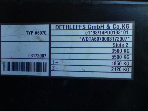

Hej,
Jag har köpt en Dethleffs A6970 som har varit importerad från tyskland.
Den är idag reggad för 3+1 samt 3500kg.
Det sitter en skylt i bilen enl. bild, Kan någon tolka den?
Kan man utläsa på den om det går att typa om den till en högra totalvikt (pb2)?
Buhring

Første tall er totalvekt 3500 kg, andre tall er vogntogvekt 5500 kg - de neste tallene er tillatt aksellast fra foraksel og bakover - i dette tillfellet er det bare 2 aksler 1850 kg og 2120 kg,
Er dette en bil med ALKO bakramme og 16 tommer hjul?
Er det det så er det mulig du kan få den veid opp til 3850 eller 4000 kg.
Har den 15 tommers hjul eller standard bakramme med lange fjørblad så tror jeg det kan være vanskelig.

Hej,
Hur vet jag om jag har ett ALKO bakram?
Däcken som sitter på är 215/75-16.

´Du har ett s.k Maxichassie. Du kan därför öka din totalvikt till 3850 Kg.

Titt på bakstillingen, er det lange bladfjører så er det orginalramme. ALKO bruker torsjonsstaver inne i et rør som går på tvers mellom rammevangene.
Med Maxichassi og orginal er 3850 kg max, ALKO og enkel bakaksel gir en max på 4000 kg.

Nja, min bil har Maxi chassie o 16 tums hjul o var redan från fabrik specad för 4 ton. (2 axlad)
Antar att mer typ fjädring, bromsar etc gör att att det blir förvirring om vad det enskilda chassiet kan uppgraderas till. Dessutom har jag nyligen efter vägning konstaterad att den väger 4001 kg normalpackad, så var det med den lastkapaciteten.

BerntMgn - helt rett, det nye chassiet som kom ca. 2006 med betegnelsen 40H har 4000 kg totalvekt med orginal bakstilling.

jag har precis en likadan skylt i min Dethleffs I 6501. Jag tog kontakt dirket med Dethleffs i Tyskland som skickade mig ett intyg på tyska och en ny skylt. Jag förankrade intyget först hos Bilprovningen. Kostnaden blev 100 EUR och sedan BP kostnad
Hör av dig 070-5533074 så ska jag skicka dig kontaktuppgifter
//Lennart
