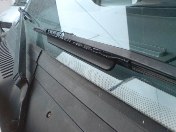

Nu klarar man inte ens av att köpa nya torkarblad utan att få problem. Köpte nya torkarblad av fabrikat SWF, modell med vinge på. Fick på köpet en metronom med tre takter låg, hög och intervall. När torkarbladet på förarsidan kommer upp i sitt ändläge så slår vingen i rutan olika hårt beroende på hur fort man kör och hur mycket vatten det är på rutan. Torkarbladen är köpta på Autoexperten och jag har fått nya torkarblad av fabrikat Bosch som jag monterat. Har bara provat stillastående med spolarvätska på rutan och det uppstod inget ljud. Återkommer när jag kört när det regnar.
Exta information
SWF Vinge på både förar och passagerarsida. Slitage indikator.
Bosch Vinge på förarsidan.

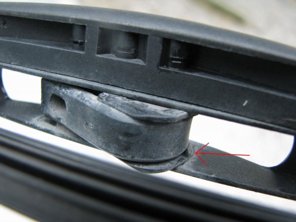

Lite lurigt kan det vara med infästningen. Förr så var där en lite tapp som skulle ner i ett hål i torkararmen. Detta verkar tillverkarna gett upp. Nu skall plaststycket tryckas i sitt ändläge och det går endast när torkarbladet är 90grader i förhållande till torkararmen. När man sedan fäller ned armen så är bladet säkrat. Pilen visar låsklackarna.

Bosch med vinge var lite bättre men även den slog i rutan vi körning på landsväg. Nu har jag fått helt vanliga av butiken. Kass att man har med vingmodellen i tabellerna för 1994 till 2006.

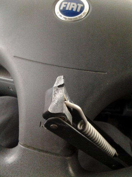

På vår förra HB (Fiat) ramlade gummit på vänster torkarblad av därför att en plastdetalj i bladets överände lossnat. Naivt dum och idiotiskt korkad som man var då (har numera hunnit ikapp och kan betecknas som normalkorkad...:)), köpte jag nya originalblad. Dessa såldes endast i par och kostade 625 kronor!!! Numera är denna HB avyttrad och jag har ett högerblad liggande som jag inte har någon användning för. Det kommer jag att skänka till någon Fiat-åkare vid lämpligt tillfälle. :D
