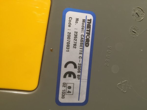

Jag har en burstner Argos 747 årsm. 2009. Nu har toalettkassetten börjat att läcka. Vet att det är en Thetford toalett, men har ingen aning om vilken modell det är på kassetten. Någon som vet? Och var kan man köpa en ny?

Det kan räcka att byta packning, de torkar ut så smångom. Ta med den till en husbilshandlare och fråga om de har en packning.

På vår står det vilken modell det är under kassetten
    536,9 KB · Visningar: 3

Vi har också en Argos och köpte paket "Thetford Fresh-Up-Kit till C400" för att ha den gamla som reserv.

Tack för det, beställt ett liknande kit!
