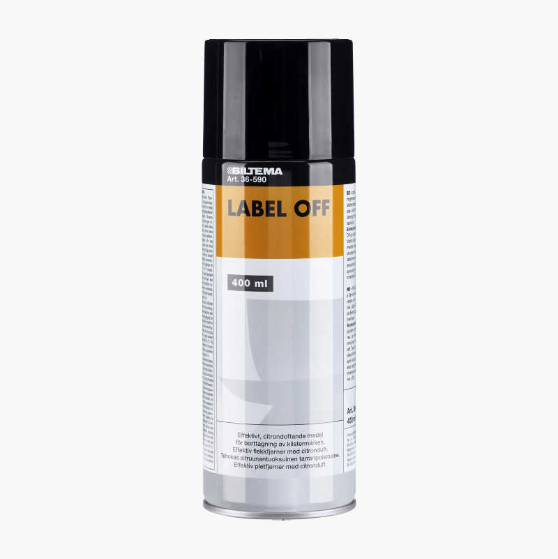

Det finns flera bra Dekalborttagare i sprayform, vill minnas att Biltema tex har.
Jag har god erfarenhet av Biltemas "Label Off". Designen annan idag än när jag köpte, men skulle testa detta i ditt fall.
