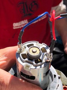

NU äntligen fick jag tummen ur, lagningen blev bra, körde halva trädgården så la den av:confused:. Tänkte slänga den på tippen direkt men blev nyfiken och se vad som inte höll i lagningen, så jag skruvade isär trimmer igen, då var det - polen som släppt och inte min lagning på + polen, så jag gjorde likadant på - polen och nu funkar den bra!! Tack för alla tips!
    868,5 KB · Visningar: 49
