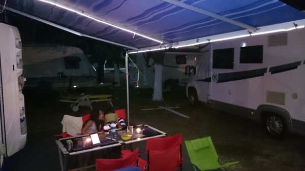

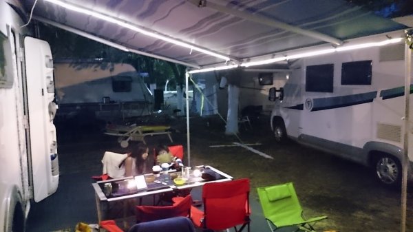

Det är väldigt billigt om man skippar allt vad garantier heter och köper direkt från Asien.
Jag köpte nästan samma grejor för belysning till markisen. Jag köpte IP65 klassade (silikontäckta) lister, föredrar 5050 dioder (runda 5x5mm). Tre sektioner, två till framkant av markisen och en till raftern, alla sektioner runt 2 meter långa. Tar ca 5 minuter att sätta upp/koppla in. Kopplas in med cigg kontakt i serie med ovan nämnda dimmer.
Mycket jämt ljus under hela markisen :) Kostnad ca 300:- inklusive cigg kontakt från Biltema. En Multiplex 6pin kontakt som delas mitt i för de yttre två sektionerna inhandlas hos närmaste modellflygsaffär.
Peter :)
