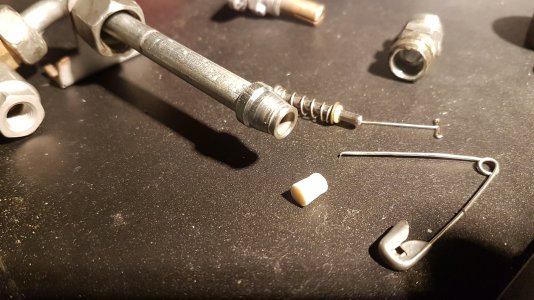

Ja du det är frågan ibland. Tyvärr så verkar det som det inte fanns/finns någon regel på var, men de brukar sitta instuckna i en rörskarv/klämkoppling ibland innan brännaren, men också som i det här fallet på ett äldre kylskåp än ditt väldigt illa placerat vid reglaget på en kyl som inte pendlar mellan pilot eller avstängd låga till fullåga.
Eftersom jag skrivit cigarettfilter så ser du det säkert, och den lilla hocken på säkerhetsnålen för att fiska ut det.
Tyvärr så är det ju inte säkert att det finns något filter, så man kan leta förgäves.
De brukar klara sig bra och länge, men helt förståeligt så täpper de lätt till sig om det finns typ olja eller annat flytande i gasolen.
Men ditt fel som går att knacka igång stämmer nog inte med symtomen på täppt litet filter.
Jag såg nu att du tänker ta bort kylskåpet och då kan det ju bli mycket lättare att kolla vid rörskarvar, för det är där filtret brukar sitta i alla fall.
Visa bilaga 235314

Har nu fått ut kylskåpet och kan se det du beskriver som "cigarrettfilter". Det sitter så att den inkommande gasen passerar filtret vilket innebär att förorenad gas inte skadar magnetventilen. Hur fick du ut filtret och var kan man köpa det?
fågelfri
37
Helsingborg
17466
Har köpt ett filter. Filtret på gasröret till magnetventilen sitter rätt djupt, ca 20-25 mm.
Undrar hur jag ska få dit det korrekt.
