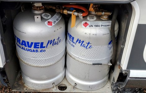

Jag gjorde ett byte på våra flaskor hos alugas.se Karlshamn i oktober. De utbytta flaskorna var märkta 2024.DSC_1486~3.JPGPå sista sidan av installationsanvisningarna finns denna texten.DSC_1531~3.JPGUppgifterna är tryckta 20220901.
Det är kanske olika med besiktningen av flaskorna beroende på fabrikat och tillverknings- material?
Krister

Nu blandas det vilt här, frågan var hur det är med fast gasoltank, sådan som sitter under bilen, inte lösa flaskor av någon typ.
Varför inte reda ut skillnaderna och likheterna.
Vi med tankflaskor lever lite i ett gränsland.
Alugas tank ser ut som en gasflaska, men för att användas och tankas måste den vara fast monterad och med utvändig påfyllning.
Den är inte avsedd för att användas som en lös gasflaska.
Krister
