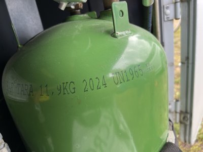

Tiden går och vi med den. Upptäckte häromdagen årtalet 2024 på gasoltanken. Monterade själv densamme i husbilen för 10 år sedan
med god hjälp av Gamo gasol i Västra Frölunda som pressade slangar med kopplingar för utanpåliggande påfyllning.
Fungerat i alla år. Besiktat hela gasanläggningen varje år. Tysk flaska, tyska anslutningar på flaskan ävenså på ventilen.
Nu till dagens spaning:
Kan jag fortsätta att använda den?
Besikta tanken/flaskan av åldersskäl? I så fall tips på var?
Alt. om icke godkänd d.v.s. kasseras.
Köpa ny var? Utrymmet i höjd är 66cm.

Ja det blir ju lite knepigt, en del av de där flaskorna fylls ju på en mack med lpg och används annars som en vanlig flaska och om någon fyller den så ser man ju årtalet och kan vägra fylla. Då ska den in på revision vilket kostar en del, tror inte heller som med vanliga flaskor finns någon att byta med. Nu sitter den ju i ett skåp där ingen kommer åt den så risken för att någon propsar på revision är liten om man inte ställer frågan. Viktigast för en själv är ju att allt är i gott skick och du vet ju själv alltihop.
Lite skillnad tycker man det ju är att inget slits som med lösa flaskor som hanteras ganska ovarsamt och man ser ju hur de ser ut efter att de åkt runt i en bytes handel på lastbilar de ser ganska slitna ut.
Nästa gång du besiktar gasanläggningen lär det bli en anmärkning, jag vet vad jag skulle gjort.....

Hej, det är inget råd hur du ska förhålla dej till din gröna LPG flaska, jag vill bara berätta vad som hände för mej.
Jag installerade en flaska i Tyskland, hos Wynen-gas 2006. När det blev 2016 hade jag samma funderingar som du har nu, jag gjorde förfrågningar hur jag skulle göra men fick ingen lösning på problemet. Nåväl år 2018 bytte jag husbil och lät då montera in en ALU gasflaska och min lilla gröna blev stående i garaget. 2022 bytte jag husbil igen och nu blev jag utan LPG anläggning.
I fjol höst åkte jag till Italien och då tog jag med mej min lilla gröna och åkte förbi Wynengas med tanken att köpa en ny flaska. Men efter det att en gubbe tittat, skrivit av ett nummer som stod stämplat och varit in på kontoret en stund så kom han ut med ett intyg och vad jag förstod menade han på att jag inte behövde byta flaskan. Han frågade om han skulle fylla den lilla gröna och det var ok för mej. Den fyllningen bjöd han på, jag tackade så mycket och han önskade trevlig resa till Italien
Tack för trevlig läsning. Jag misstänker att det blir en ny flaska/tank.
Mvh Per
PS. Kanske gör som du, byter bil.
Vi får väl se vad det blir …….
/Per
