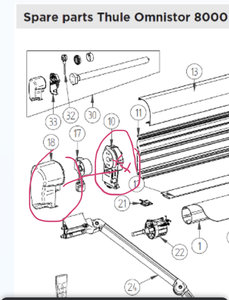

Jag måste byta ovannämnda del till våra husbilsmarkis eftersom den går inte att spänna längre.
Hur får jag loss skyddskåpan från markisgaveln?
Det sitter en skruv som verkar hålla fast kåpan nertill på insidan av gaveln, men det händer inget när jag lossar på den, i övrigt hittar jag inga skruvar eller plastclips som skulle kunna hålla fast kåpan.
Någon som vet bättre?

Om du söker på din markis så hittar du sprängskisser !

Tror det är lika som min 5003 lossade skruven på insidan sen så fick man bryta lite försiktigt det är piggar i plast höljet. sök på markis problem så ser du hur jag gjorde.

@Eila & Pentti.
Sitter med torx t20 i del 10 vid X, infäst i del 18. Lång torx mejsel används och markisen ut en bit så ser du hålet.

Det er en plastdel mellom vekselen og akslingen som lett kan bli brutt i stykker. Mange år siden jeg byttet denne, mulig det er nr 17 på sprengskissen.
