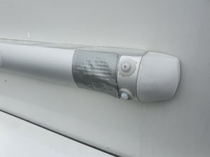

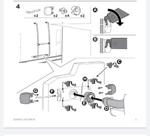

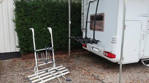

På den undre skenan tar man bort plastlocket i ytterkanterna och skruvar loss fästet därifrån. Sitter plastskruvar som är knepiga att få bort hela så lirka upp dom! Dom övre fästena är bara dit-hakade så man lyfter bara av hela cykelstället.
