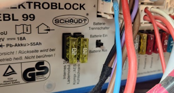

Ja kylen fungerar ej heller med batteriet! Vad kan jag göra?
