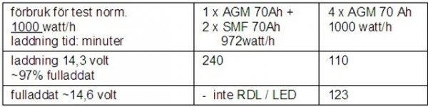

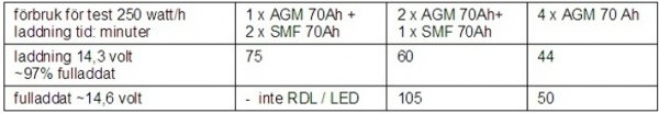

Gradvis övergång från SMF batterier till endast AGM-batterier.
Harmoniska batterier.
Ström från bil generator till batterierna i start -70,1 A! - men bara 17,5 A för varje batteri. (4 x AGM)
Det blir inte mycket bättre.:)
Inte utan liten problem - hög stannande och varierande spänning ( 14,5 -14,8 volt) - beroende på generator modell.
http://www.husbilsklubben.se/forums/posts/465856
http://www.husbilsklubben.se/forums/posts/394939
http://www.husbilsklubben.se/forums/t56889/
(( 1000 watt http://www.husbilsklubben.se/forums/posts/398159))
http://www.husbilsklubben.se/forums/posts/446374
F.d. 55451
Sv: Testa och jämför batterikapacitet 4 - endast AGM "turbo"
1000 watt ~83 Ah förbruk
Ström från bil generator (nom.73A) till batterierna i start -71,6 A! - men bara 17,9 A för varje batteri. (4 x AGM)
Varje batteri ville ha 31 ampere (testmätning) - så en 140 A generator skulle vara snabbare laddning - ca. 5 till 15 minuter.
