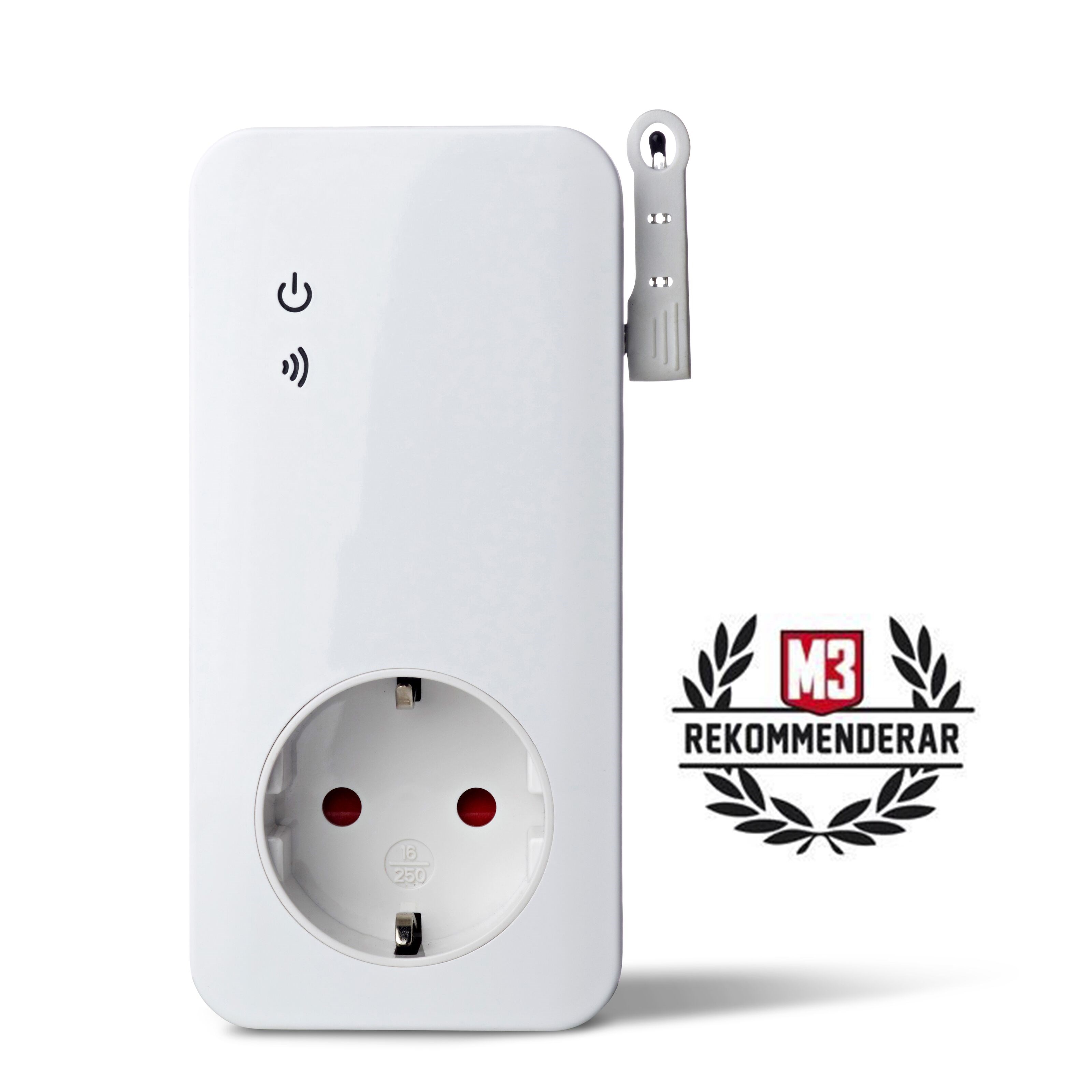

Här är en fjärrströmbrytare med inbyggd termometer och temperaturlarm. SMS, ej WiFi. Jag har den när husbilen är uppställd på vintern. Kan vara användbar även för dem som står med 230V på sommaren.
Den kräver ett extra simkort så den faller bort, annars tack för tipset. Jag har ju en router redan med internet så det skulle jag vilja utnyttja om det går.

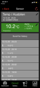

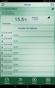

Så här ser det ut i drift.
Den varnar för låg temp och för hög temp. Det kommer också ett alert när temperaturen återigen ligger inom gränserna. Är mycket nöjd. Kommer att komplettera med fler sensorer med tiden.
