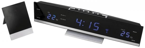

Letade efter en klocka att sätta i husbilen som man kan se även på natten utan glasögon och fann denna:
Clas Ohlson Internetbutik - Allt för en enklare vardag
Tyckte att den var lite för ljusstark så jag satte 2 lager solskyddsfilm över displayen och då stör den inte nattetid.
Kastade bort nätadaptern som medföljde och kopplade in klockan i 12-Volts TV-uttaget. Tar därför ingen ström när jag slår av el-blocket med strömbrytaren för bodelen (bo-delen).
Monterade klockan i skarven mellan överskåp och tak så att vi kan se den, när vi ligger i slafen, genom att bara lyfta lite på ena ögonlocket...;-)
På köpet fick vi både inomhustermometer och en trådlös utomhustermometer som man kan placera var man vill. Jag har fäst min avkännare under alkoven, kanske inte en optimal placering men MB:n har en originalgivare under/bakom främre stötfångaren som man kan jämföra med.
Har ännu inte behövt byta batteri i den trådlösa sändaren och det är nog snart två år sedan jag monterade den...
Klockan går dessutom alltid rätt och behöver inte ställas in eftersom den är radiokontrollerad...
Mvh
Lasse
Mvh
Lasse

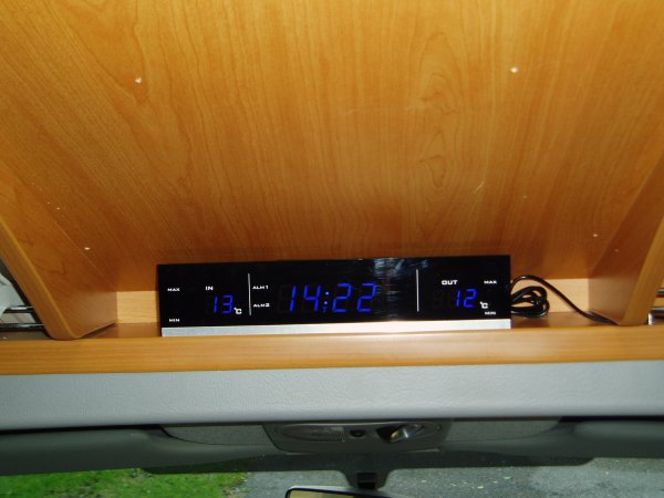

Nu har jag monterat min klocka med inne o ute tempmätare det blev kanonbra Tack för tipsen.
