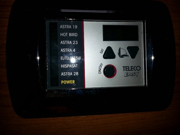

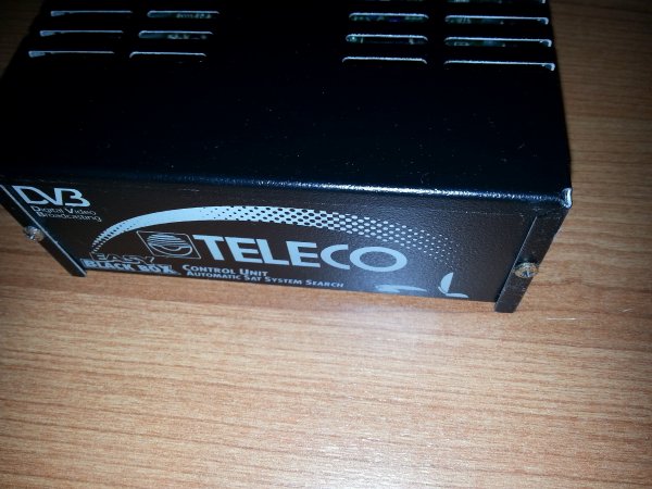

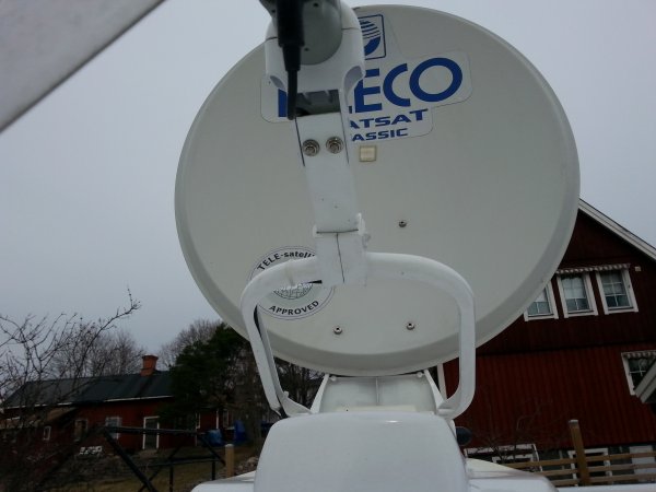

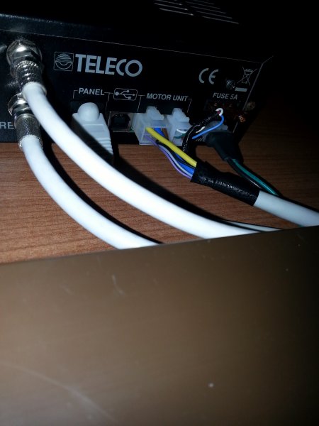

Har denna anläggning i min nyköpta husbil och vill gärna få in Canaldigital då vi har det hemma.Var hittar jag mjukvara till min box.Tänkte använda CD lilla vita 12V box och ev ett xtra kort.?
Bifogar bilder på prylarna
Tack på förhand

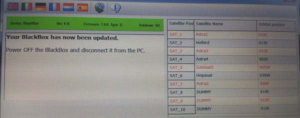

Jeg oppdaterte min MagicSat Easy med siste programvare fra Teleco.
Her finns ikke Thor i menyen og jeg får derfor ikke inn den satelitten.
Siste versjon har database 101.
Hva gjør jeg nå ?:mad:
    4,2 MB · Visningar: 16

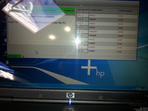

Hjälp! Försöker uppdatera satellitlistan så att Thor kan hittas, men det går inte.
Den senaste mjukvaran inlagd, det gick bra att uppdatera, men någon criteria list överförs inte.
