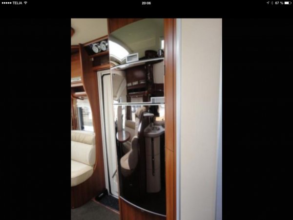

Den här kominationen TEC Tower med ugn är den jag har lite funderingar om.
Om man tittat på Dometics hemsida finns inte kombinationen med ugn. Alltså, är ugnen en lös del som kan bytas ut?
Och om den är lös vilket märke är det? Den finns inte på Dometics hemsida.
Produkter - Dometic
    218,3 KB · Visningar: 8
19.557
Sv: TEC Tower med grill
Det er RMT 7855 L og RMT 7851 L som er produktnummerene for Tec Tower 175 liter, har ikke funnet utgave med grill. Siste siffer 5 er AES, 1 er MES. Bytter en ut 8 med 6 får en et mindre skåp 150 liter. RMT er koden for skåp med ugn.
19.557
Ja, men det finnes RM utgaver med samme kyl/frys utan ugn. Men det å finne en ugn i 525 mm bredde og passende dybde er vanskelig om en vil bygge en tilsvarende selv.
