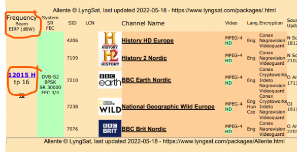

Det är rena grekiskan för mej också; som jag fattar det är det adress/lagringsplats på satelliten med info: Infoblock på plats transponder X med nycklar till varje kanal och info om denna, som t ex krypteringsmetod:
Frekvens 12015 H, tp 16 (transponder 16 på den frekvensen?), SID 7210 för BBC Earth Nordic, videokodning MPEG-4 (HD), sändningsspråk och krypteringsmetod t ex Conax. Videoguard. Har för mej att canal Digital/Allente har Conax, f.d. Viasat hade Videoguard.
Men mest gissningar. Nånting i den stilen är det nog iallafall, den egna förklaringen duger i vilket fall för mej ;).

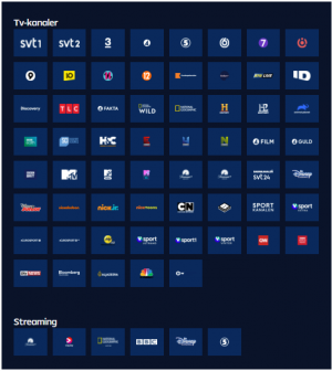

Vilka man behöver för Allentes paket Large?
Dels ser du det på Allentes hemsida, se bifogad PDF eller komprimerat på bilden nedan, dels på Lyngsat-listan enligt tidigare inlägg - den är just för Allentes transpondrar/kanalplatser. På Lyngsat-listan får du titta efter t ex kanalnamn och språk, och markera aktuella transpondrar innan du sätter igång att ladda ner.
