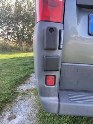

Förstår att du har en plåtis. Jag satte in en flaska i vår plåtis i våras och det fungerade suveränt i europa, se bara till att du köper de 4 adaptrar som behövs (brukar följa med om du köper en sats). Enklast är att sätta påfyllningen bak, se bild, satte ett extra lock på min. Beställde från JR Larmcenter, de hjälpte mig med en extra lång slang (160 cm). De monterade koppling i ena änden så att jag kunde kapa ev överskott vid den raka kopplingen. Du får med en slangklämma som du klämmer med en vanlig tång. Jag behövde så lång slang, har en 640 lång plåtis. Slangen drog jag rakt ner och under bilen i ett flexirör (som de skickade med) och upp genom golvet mellan flaskorna. PS glöm inte att köpa en övergång mellan svensk gasolkoppling och Tysk flaska om du vill använda din nuvarande gasolslang.

Kom att tänka på att det ev kan gå att leda upp slangen genom ventilationen i golvet i gasolutrymmert Gick inte på vår bil eftersom flaskorna står över ventilationshålen. I så fall slipper du borra hål i golvet
