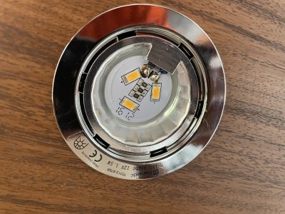

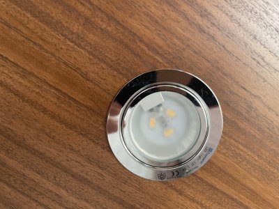

Har en Globecar plåtis där en takspot har börjat krångla. Pössl är en av de bilar som kan vara utrustad med samma sorts armatur i dusch och toalettutrymme
Den börjar först lysa som den ska. Börjar sedan flimra vilket är väldigt irriterande
Efter att ha tagit bor glaset ser det ut så här
Jag hade hoppats på att hitta en utbytbar lampa
Är det någon som råkat ut för samma problem och lyckats lösa det?

Byt spottarnas placering med varandra (om du har mer än en i bilen) för att isolera felet till LED-ljuset.
Om felet ligger i spotten, köp en ny.
Intressant kommentar hos handlaren:
Förtydligad Google översättning:
Denna 10-15V LED spotlight är inbyggd i Dethleffs och Pössel husbilar
Denna 10-15V LED spotlight ersätter LED spotlighten Dometic 12V 1,5W med nummer 70313.8768, på grund av för många fel finns inte denna längre hos oss!

Tack Michael!
För snabbt och utförligt svar
