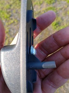

Har en ny köpt Carado T334 med taksäng som har fastnat.
Har pratat med Hymer som kan kolla på den dock dagen innan midsommar. Vill gärna inte vänta.
Är det någon som har haft samma problem?
Det finns en knapp som man kör åt sidan och den har varit fjäder belastad, är jag säker på. Nu är den lös.
Sängen sitter som berget.
Några tips? Skärbrännare kanske ;-)
Mvh Mattias

Känt fel, bara skruva loss handtaget som var fjäderbelastat, det är en plastbit innanför som brukar ge med sig, sätt i en skruv istället., när du skruvat loss handtaget så kan du vrida runt låsningen och ser hur det fungerar.
Tusen tack, du hade rätt den hade kuggat ur. Menar du att ersätta plasten med en skruv?

Hej.
Ja skruva in en skruv i plastbiten så håller den bättre än plast, ta en i passande storlek, kommer inte ihåg vad vad jag tog. Jag har inte bilen hemma så jag kan ta ett kort tyvärr.
