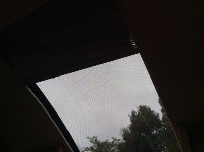

Hej, min tak jalusi har gått sönder. Har en fråga om det går att laga eller måste jag köpa en ny?Jag har en hobby 09 med en Ford transit bil. Det är snöret som gått sönder.

Det er samme konstruksjon som for jalusi i dør, omhandlet i en annen tråd siste døgn. Pill ned innvendig ramme og demonter kassetten for jalusien. Når den ligger på bordet er det en enkel sak å feste igjen tråden som har løsnet, er den røket av kjøp en rull persiene snor og bytt alle snorene. Er det 2 eller 4 snorer hos deg? 2 snorer og det er kun fester i endene, er det 4 så finnes det en sammenkobling mellom 2 snorer i jalusien og den ene i rammen for hver side. I døren er det 6 snorer :D
