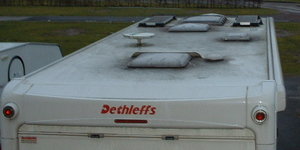

Såg på bilen lite från ovan och fick se denna hemska syn. Så skitigt. Det är värre än bilden visar. Men det det blir väl så när huset står ute i "friska luften"?

Sådär såg våran "Hilton" också ut. Lite Biomicro 2000 och en långborste så vart det som nytt (*L*) . Det är det där vi andas i oss om dagarna!

prova biltemas fasad tvätt, 4L kostar 65 kr och ska spädas 1:20.
spraya på och gnugga med mjuk borste eller trasa. spola sedan av och tvätta med
vanligt vax schampo.
det funkar jättebra, till och med intorkat diesel och raps kladd under tanklocket
försvinner lekande lätt.

Fasad tvätt! låter som om det skulle vara lite väl starkt för en lack? Annars mottas tips med stor tacksamhet...
För övrigt gäller det nog att ha något bra i botten,vax e.dyl
F.d. 58542
Sv: Taket på husbilen
jag använde fasadtvätten hela förra sommaren, och såg ingen åverkan på lacken.
man får bara skölja noga, och gärna tvätta med vax schampo, eller vaxa efteråt.
jag hade även problem med alger i den kulhamrade plåten, men det försvann också.
jag provade flera varianter både dyrare och billigare, men lyckades inte hitta nåt annat
som bet på skiten under tanklocket...

Jag tvättade bilen hela förra året med biltemas fasadtvätt, fick rådet av en HUgos-ägare, det fungerar kanon, inga problem med varken lack eller min bild på sidan.

Det verkar som fasad tvätt är bra! var lite tveksam när Leif nämnde det. Om Hugo, Vetlanda rekomenderar det så borde det väll inte vara någon fara för lack(deras bilar är ju inte dom billigaste=dom är nog rädd om sina prylar!) Det är inte så att det inte går att tvätta var som helst, man bör ju vara lite miljömedveten också! det händer att man står på gräsmattan och tvättar.
OBS Kejo & Leif, ni menar väll att ni tvättar HELA bilen med fasadtvätt, inte bara taket?

jag brukar spraya och gnida där det behövs. efter en vinter ute är hon ganska randig, och med alger och skit i ränderna på plåten.
(jag kör året om, så den står alltid ute i fukt och kyla)
men det som överaskade mej mest var dieselspillet som varken lacknafta, thinner eller avfettning bet på.

jovisst finns det sånt. men innan jag fick tips om fasadtvätten var jag nästan desperat och provade allt möjligt, och inget funkade riktigt bra.
tilläggas bör att min är väldigt svårtankad, röret sitter för lågt i förhållande till tanken.
så det kommer ofta några droppar utanför... (som gubben sa) :D
