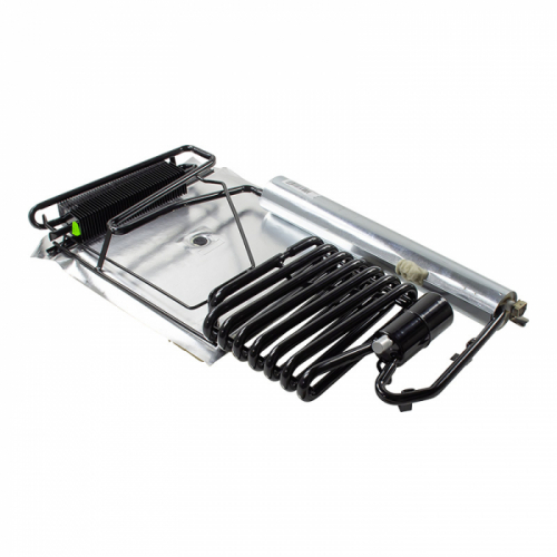

Jag har letat efter kylpaket bak på min kyl/frys RMD8505 för byte kylen är från 2010 och det finns inte att få tag i, om någon har konkreta svar var jag kan hitta kylpaket så vore jag tacksam, Dometic har inte haft dessa på 10 år

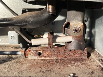

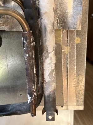

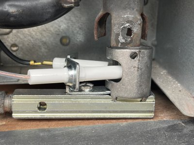

Med mitt tips att ta upp en öppning under brännaren, så måste du självklart återmontera den och få tätt mot bodelen efter brännarbytet.
Ska du byta bakstycket behöver inte kylen ut ur husbilen, det går att göra med kylen på golvet, bordet m.m. inne i bodelen, lägg ut plast, gamla täcken m.m. för att skydda inredningen. Jag har bytt ett bakstycke, inte svårt för den lite händige.
Du behöver inga speciella verktyg, tillkommer endast alu.tejp och kylpasta.
Tror ett nytt bakstycke går på >10kkr.
