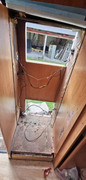

Hur bökigt är det att få ut ett Dometic RMS8551 golvstående kylskåp (110L) ur inbyggnads hålet, klarar man det ensam ?
Och är det någon som vet vad det är för material runt "skorstenen" på kylskåpet ?
Stefanjo
85
Mellerud
40921
Lossa ventilationsgallren på utsidan. Ta en bild med mobilen på alla anslutningar.
Lossa kablar och gasolrör. Obs bryt både 220 volt och 12 volt före du lossar kablarna.
Du borde se avgasröret och lirka bort det.
Det sitter skruvar innanför pluggar inne i kylskåpet.
Öppn dörren så ser du dom på var sida.
Sen blir det att lirka och dra.
Mät bredden på skåpet och dörröppningen ut ur husbilen.
Är dörren bredare än kylskåpet så bär ut det genom öppningen.

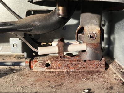

Sitter inte skorstenen fast i kylen ?
Mitt problem började med att få ut brännaren för rengöring, vid montering har dom lyckats riktigt bra, lite av moment 22.
Min tanke var att antingen höja skorstenen dom centimeter som behövs eller sänka hyllan som sitter precis under brännaren, vilket som blir lättast
Därav frågan om materialet runt skorstenen

Var observant på att det kan finnas fler skruvar än de som sitter innanför plastpluggarna. På vårt kylskåp fanns det 3 skruvar till som var skruvade igenom intilliggande väggar.
Hejsan, om du menar just isoleringsmaterialet ? mellan skorstenen och ytterhöljet så är det ganska säkert stenull, som sitter som isolering i de flesta skorstenar.
Men du skall nog absolut inte ge dig på att försöka höja skorstensröret för i det sitter ju kylrören fast på något sätt för att "köldmediet" skall värmas upp och cirkulera och de rören sitter ju sin tur fast lite överallt, du skall nog inte ens försöka bända skorstensröret liiite uppåt.
Menar du att de har placerat något elände under brännaren så det inte går att sänka ner den.......... Inte så förvånande iochförsig :msn_wall:.
På en del skåp har de t.o.m. loppat fast kylröret mot skorstensröret med små kluttar med en migsvets......... idiotiskt och skall inte bändas med, det räcker med de naturliga skakningar som det utsätts av.
M.v.h. JANKRO.
Ps: När du får loss brännaren så ser det ut som du behöver rensa även hålet inne i den fyrkantiga långa hållaren. Det skall gå in ett 1/4" borr även om man inte tror det från början.... Kanske köpa en helt ny brännare ev. Kolla även munstycket som sitter i kläm vid rörskarven, men du kanske har varit på något kylskåp tidigare som gick att plocka sönder.
Om du lossar gasröret och skruven som håller brännaren, kan du inte lirka loss den då?

Gjorde detta i höstas på grund av att kylskåpet började lukta ammoniak o kylan försvann ett Dometic fullhöjd ,, Gick ovanligt lätt för mig . Skorstenen inget problem klippte sladdarna o märkte upp ,Fick skruva av handtaget till toan sen bära ut på passagerarsidan två man gör det lätt. Kylskåpet är från 2008 och ser bra ut , Någon som kan tipsa om en bra kylskåps reparatör i Skåne med omnejd så hade jag varit tacksam.

Har lyckats att få loss gasröret från brännaren,den går att vinkla ut lite, men inte att lirka ut.
Försökte att lossa skruven till tändarna, men det ända som hända var att jag sabbade kryss spåret.
Så nu blir det att plocka ut kylen och flytta hyllan några cm nedåt på nåt vis, så man slipper samma elände nästa gång man måste göra rent brännaren.
Kanske det funkar att med ett multiverktyg såga ur en bit av skivan under brännaren så du får ur bara brännaren, byt isåfall till en komplett ny brännare, de finns fortfarande som reservdel.
