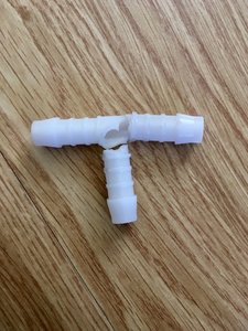

Någon som vet var i trakten av Göteborg det idag (helst) går att få tag på en T-koppling för 10mm (inv.) slang?
Beteckningen på den trasiga kopplingen är ”Norma TS10”.
Med vänlig hälsning,!
// Niklas
    3,3 MB · Visningar: 27

Det blev en Biltemasats.
Kvaliten känns dock sådär. Blir att jaga rätt på bättre kvallisort och byta när tid finnes.

Jag använde förra veckan slangnipplar från biltemasatsen då jag bytt färskvattenpump.
Ser överhuvudtaget ingen skillnad på dem och originalet som satt i husbilen.
Vad fann du som gör biltemas nipplar bara "sådär" i kvalitet?

Har inte mätt tjockleken men känslan var att godset var tunnare och plasten redan från början sprödare än originalet.
Jag tror, utan att säkert veta, att min ursprungliga nippel (som satt på varmvattenledningen) med tiden blivit sprödare pga. värmen (65-75C). Bilen är från 2015 så nippeln har ju sittit där i 4 år. Och nu när jag var där och skulle dra loss slangarna blev mekaniska påverkan aningen för stor så de gick i bitar.
Har beställt samma koppling Norma TS10 men hittar den inte i Sverige så det blir lite dyrare pga. frakten, tyvärr.
