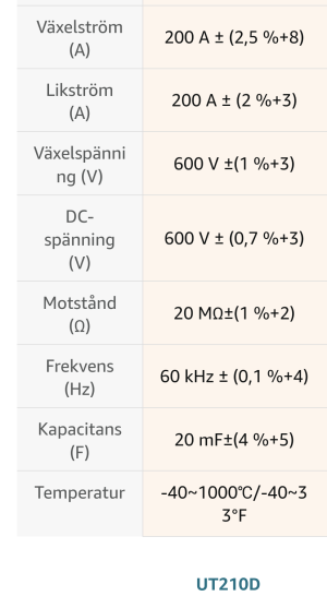

Ganska säker att det är denna, har samma i husbilen. Noggrannheten är inte fantastisk, men tillräckligt bra.
Lite fakta och länk till Kjell....
Visa bilaga 236689
Jag en sån tång. Den har jag haft nytta av. Den har även en induktionsmätare för 230V, Fasen, kabelsökare. Som dock är lite för känslig. Liten behändig sak när man är ute på rull. Multimetern lämnar jag hemma.

Hej, ja även relativt billiga tänger har blivit jättebra sista tiden även på likström, men det är ändå lite svårt att mäta så låga tjuvströmvärden med en tångamp.mätare, det är säkrare att lägga ett vanligt mätinstrument i serie och ev. försöka hålla i eller ha klämmor så strömkretsen aldrig bryts när man lossar kabelns fäste och mätinstrumentet tar över utan avbrott.
