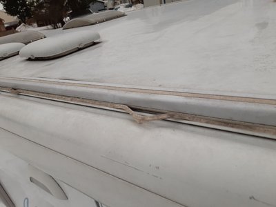

Karosseri Tätning, markis/husbilsvägg trasig. Omnistor markis

Der findes tætningslister i stil med denne
Jeg kan ikke se hvilket fabrikat din markise har, men du skal naturligvis finde en liste som passer til det fabrikat du har på din husbil
Så er det bare at gøre ordentligt rent både på taget og i den fuge som listen skal trækkes ind i
