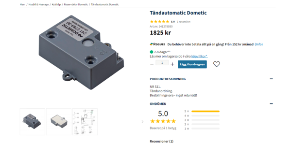

Är det någon som har klart för sig tändningsutomatikens hela funktion, även efter det att den har tänt gasollågan?
Jag har en 20 år gammal Dometicskylskåp.

Hej, utan att beskriva hur det funkar så skall ju följande ske (((tjugo år gammal, då kan det vara lite nyare elektronik inblandat ex. om du hela tiden har en pilotlåga som brinner och termostaten ändrar mellan pilotlåga och fullåga, eller om lågan stängs helt av och startas om när termostaten kallar på kyla))) men om du själv slår på gnistan med en brytare som blinkar i takt med gnistan så skall följande ske.
Denna variant skiftar mellan pilot och fullåga.
Du slår på brytaren och gnistan börjar hoppa och brytaren blinkar.
Du vrider på gasolvredet och trycker in det för att gasolen skall börja flöda.
Lågan tänds, och gnistan slutar hoppa/lampan slutar blinka.
Du håller in vredet ett tag tills flamvakten håller gasoflödet öppet med sin lilla magnetventil och du kan släppa vredet.
Sedan sköter den sig själv mellan pilot och fullåga.
Om lågan blåses ut så skall gnistan börja hoppa på en gång och återtända gasolen.
Om gasolen inte tänds på nytt så stänger flamvakten av gasolflödet efter någon halvminut, och allt är ofarligt, men gnistan hoppar tills du slår av den blinkande brytaren som då talar om att lågan inte brinner längre.
Men som sagt, du kan ha mer elektronik som styr på ett tjugo år gammalt kylskåp.

Vår kylskåp har krånglat i över ett år nu. Jag bytte gasventil, därefter brännare. Trotts detta fortsätter kylskåpet att vara nyckfullt. Gaslågan tänds när vi vrider vredet och kan gå en hel vecka. Sedan slocknar lågan. Vi startar kylskåpet på nytt och lågan brinner. Gasen stängs av efter några dagar.
Jag testade att dra ut minuskabeln till den automatiska tändningen. Då börjar det ticka vid brännaren och därefter slocknar lågan. Det uppfattar jag som att gasventilen stängts.
När sätter tillbaka minuskabeln i den automatiska tändaren så blinkar displayen för gas på startvredet. När jag ställer den på noll slocknar den och när jag sedan sätter den på gas lyser den med fast ljus.
Detta tolkar jag som att den helautomatiska tändningen är verksam hela tiden.
